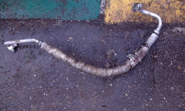

1.Снял защитную апплетку с шланга,( кусачками и ножовкой по металлу аккуратно снял зажимы на концах и вытащил шлаг) увидел что шланг... http://se.uploads.ru/t/yFDNe.jpg
http://se.uploads.ru/t/SA5f2.jpg

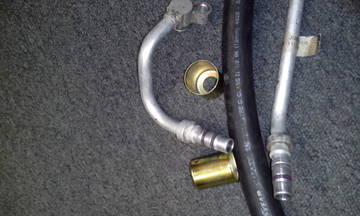

4.Покупаю запчасти http://se.uploads.ru/t/lYsEX.jpg
Шланг Galaxy G10 (1/2) 1 метр и Стакан стальной G10 -2 штуки - отдаю за это 490 рублей.
Вот что получилосьhttp://se.uploads.ru/t/UcrmB.jpg http://se.uploads.ru/t/qrGbK.jpg-метр шланга, 2 стакана и 2 хрени))))))))

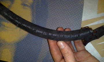

Померил длину родного шланга 43-44 см где то! http://se.uploads.ru/t/lTeKD.jpg
Сижу жду завтра... продолжение следует.
Остался только вопрос -насколько принципиальна точность расположения этих 2-х хреней))) +- отлонение пару см -критично?http://se.uploads.ru/t/pOcFP.jpg
Мужик сказал, ))) мужик сделал... http://se.uploads.ru/t/qctD2.jpg
Смотался на Дмитрия Ульянова 44 - там ,как я понял спец сидит хороший.Сказал, что зря я толкостенный шланг купил, он не гнется, тонкостенный шланг по хар-кам не отличается, зато гнется и не будет напряжения на нем.
Зажал - взял 300 рублей за "конец" ... дел на 5 минут!! Сможет сделать все целиком ( шланги у него бухтами весят)

А чё, к старому шлангу не приложить? Если уж его нет в живых, хоть в огрызках, тогда по фотке - на первой фотке всё замечательно видно, в какую сторону что поставить. Ну и длину можно прикинуть.
Миш,лучше приставить к кондеру и радиатору...хотя и выкрутить можно,шланг стерпит...
Кстати,чет слишком часто твоя голова чай пьет,а ноги куда-то сами ходят... http://s3.uploads.ru/smbpy.gif
По фото -как раз и делаю))) Но не уверен что тютелька-в тютельку будет))))
