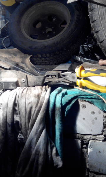

СНЯТЬ 2 КРОНШТЕЙНА КРЕПЛЕНИЯ НАСОСА И ФИЛЬТРА
http://se.uploads.ru/t/AesqF.jpg

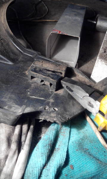

СНЯТЬ ПЛАСТИКОВЫЙ КОЖУХ КРЕПЛЕНИЯ ФИЛЬТРА
http://se.uploads.ru/t/sgX4o.jpg
http://se.uploads.ru/t/0xH4T.jpg

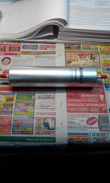

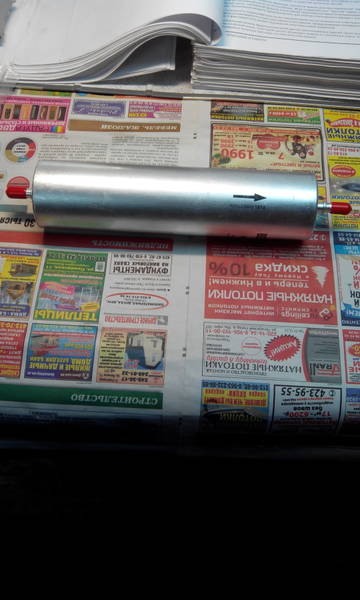

ВСТАВИТЬ В КОЖУХ НОВЫЙ ФИЛЬТР, ЗАЩЕЛКНУТЬ ТРУБКИ . ФИЛЬТР СТАВИТЬ СТРЕЛКОЙ НАЗАД
http://se.uploads.ru/t/Oz0cA.jpg

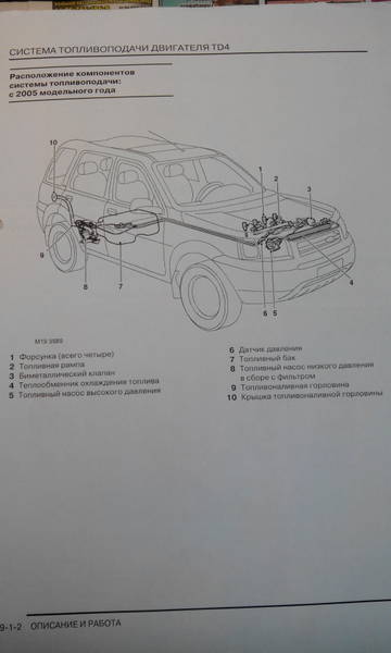

ИНСТРУКЦИЯ ПО ДЕМОНТАЖУ
http://se.uploads.ru/t/7nozV.jpg
http://se.uploads.ru/t/6yElU.jpg
http://se.uploads.ru/t/gvYKN.jpg
http://se.uploads.ru/t/vVrxO.jpg
