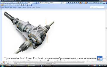

Алексей разве вдоль оси.
когда смотрел люфт был   когда  вал дергал вверх-вниз
http://sa.uploads.ru/t/5g91K.jpg
http://sa.uploads.ru/t/aiRO8.jpg
338
Дим)) ты дергал прям у самого колеса!!!
