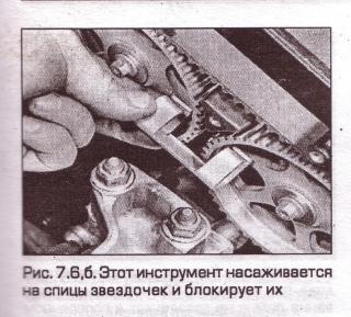

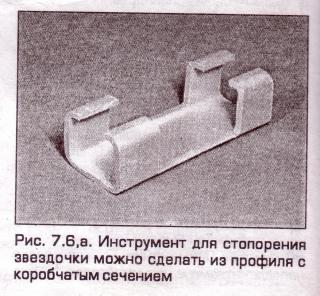

Haynes ещё даёт вариант стопора из трубы квадратного профиля - тоже, вроде, ничего так стопор.

Не помню где видел. Кусок квадратного профиля, с вырезанной одной гранью. Получается П- образная скоба. Даже размеры были указаны. Может даже в руководстве по эксплуатации. Но руководство в гараже. У кого есть, посмотрите.
Как-то так...
Отредактировано Dimon Popoff (2010-01-31 15:26:50)
Что-то картинки плохо крепятся
Не получается в одно сообщение несколько картинок запихнуть
Ок. Вы написАли про фиксатор для замены маленьких ремней ГРМ. А вот как сделать или где взять фиксатор для замены большого ремня? (см.фото)
Пробовал из профиля, не понравилось(плохо держит,сбивается).
Очень понравился фиксатор звезд распредвала, рекомендованный Хайнесом.
