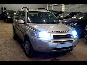

16 февраля с.г. одомашнил серебристого «Бродягу», 2003 г.р., с сердечком 2,5 л, АКПП и обувкой 17”. Кроме того с ясными колхозными ксеноновыми очами. Вот такого :
http://s3.uploads.ru/t/SCwsx.jpg
