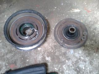

Позавчера, тоже наконец добрался до кондиционера - у меня после всех бодяг с двигателем система вообще была пуста.
В общем сначала проверка утечек (все ок, нет таковых), заправка, проверка. И как всегда сюрприз- не щелкает электромуфта включения. Попытались с парнями, что мне производили заправку, разобраться - по быстрому не прошло. Напряжение на муфту идет, сама муфта не короткозамкнута (потребление тока ею - около 3 А). Решил разобраться сам, уже в спокойной обстановке.
Вывесил колесо, снял пыльник и приводной ремень. Отвернул болтик М6, крепящий переднюю часть муфты. И тихо офигел от рационализации предыдущего хозяина... В общем, видимо не въехав, как система работает, народ всунул между торцем вала компрессора и собственно передней частью муфты пару шайб М6, напрочь заблокировав сам фрикционный модуль от перемещения к шкиву.
Поразмыслив, как должно все быть, решил что там должна быть пружина. Изготовил ее сам (один виток).
Правда, зачем - то сдуру снял с вала шкив. Снял легко, а вот ставить назад умучился - стопорная шайба не лезла, хоть повесься!
На фото - детали муфты, те самые злополучные две шайбы и виднеется моя пружинка. На втором фото - сама катушка на компрессоре (пардон за качество снимка - темно было).
Собрал, включил, проверил, покатался - кайф! Только ессно, сходу заработал текущий нос - типа дорвался до благ цивилизации...

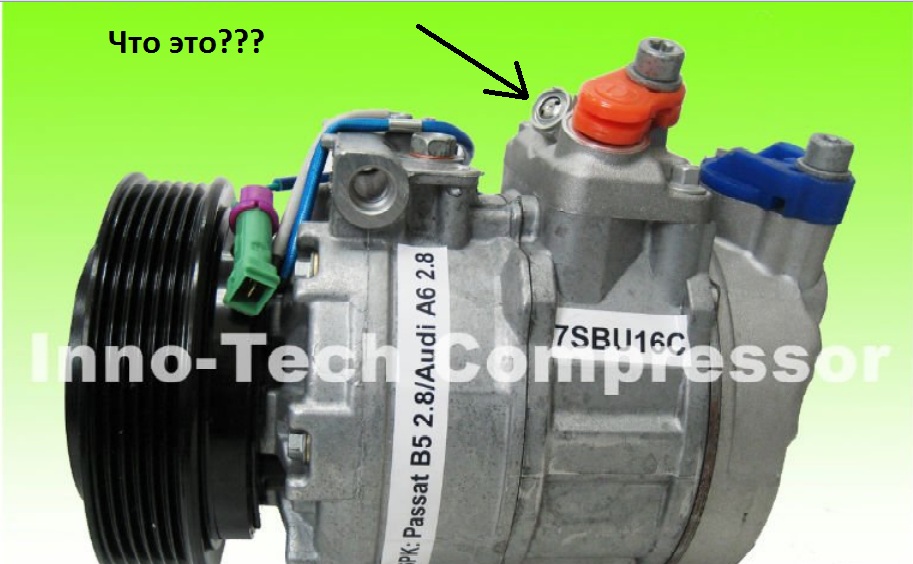

Здравствуйте. помогите пожалуйста.
Что за отверстие на компрессоре....?????????
Над самой толстой трубкой....есть отверстие, у меня там нет болта.... не знаю должен быть или нет.... там непонятная для меня вещь вкручена во внутреннию резьбу....
вчера начал запровлять кондер. так именно из этого отверстия выходит хлодаген, с таким свистом.
Зажимаю пальцем это отверстие все впорядке, можно заправлять, может быть он открутился и я его потерял???даже не знаю что это и для чего....http://uploads.ru/t/W/4/Y/W4Yl6.jpg

Второй день бьюсь, в инете ищу не могу найти, что это за хрень такая, и почему вдруг она стала пропускать
может там болт просто был и все... а я его потерял????
Пойду погляжу.
Похоже у нас немного разные кондеи и эта хреновина у меня чуток в другом месте , хотя очень плохо там рассмотреть что то . У меня похоже на гайку навернутую на болт , я поковырялся там , и ничего не увидел , похоже на заглушку , у меня там ни чего не шипит и все сухо , вот так , это только мое мнение , удачи.  :dontknow:
спасибо, а там что болт просто или как на ресунке?*?? хрень какаята.... Да вы правы на ресунке другой компрессор, это отверстие у меня находится за трубкой высокого давления(самой толстой)....
