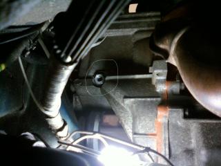

Ну что други, произвел я экзекуцию замены коробки автомат со всеми вытикающими от сюда последствиями, теперь знаю как это сколько это и нафига это. все прошло не плохо, залил масло не texaco n402. Одна только не решенная проблемка осталась, не знаю как закрутить вот эту пробочку снимок далее , когда ее выкрутил как пробку для контроля уровня масла, внутри что то опустилось и теперь голову ломаю как это что то поднять и закрутить пробку.

После установки коробки, раздатки, рамы и всего остального, заведя авто я увидел,что течет масло из места соединения раздатки с коробкой. Опять снял раздатку и заказал сальник 30-37-5. Завтра его привезут и буду уже окончательно собирать. ТО раздатки решил не делать. Проблему с закручиванием болта контроля уровня масла в коробке решил так: просверлил в самом болте отверстие на 8, нарезал с наружней стороны болта в этом отверстии резьбу на 10 глубиной 20мм и через это отверстие с помощью не хитрого г-образного приспособления установил в нужное положение все те приблуды которые упали при вывинчиваниии болта контроля уровня масла. А в вытаченную резбу закручу вновь вытаченный болт. Да при заливке масла необходимо 8,2л масла до момента когда оно начнет вытикать из контрольного отверстия.
Это болт контроля уровня масла в АКПП JATCO
