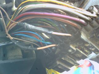

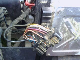

Итак, имплантировал 740 Ом. Вчера ехал с дачи в город, в пробках не стоял да и погода не теплая была. В итоге останавливался пару раз уже в черте города и пробовал включить кнопку. Результат - пока ничего, вентиляторы молчат.  Думаю двигатель был не так горяч, хотя термостат открыт и радиатор горячий. Подожду глухой пробки, а может уменьшу сопротивление, ещё не знаю. Подпаявался к центральному блоку, к разъему. Там есть два провода от датчика - розово\черный и розово\зелёный, легко вызванивается тестером от клемы.
Минус этой штуки наверное в том - что бы не включить случайно, задев рукой, эту кнопку на холодном движке, тем более зимой - думаю вообще не заведётся...
Фотки выкладываю.
+4
В Выходной поехал на дачу.  в конце пути на первой ехал минут 7-10. выключатель был включен, то есть сопротивление добавлено. Услышал шум вентиляторов в конце пути.
Открыл капот, выключил кнопочку - вентиляторы остановились.  Так что результат я увидел, все работает) Может  даже ещё потом понижу порог, ом так 700 можно наверное воткнуть.

Комрады, выше фото блока реле и там пустое место (не хватает релюшки) у меня там стоит какая то русская релюха - это что? Я думал прошлый хозяин заменил сгоревшую родную, а оказывается там пусто. :dontknow:
думаю это какой то самодел. надо смотреть по проводам, куда они идут..
