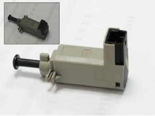

типа оно?
Это, как будто другой, который стоит рядом и отвечает за фонари заднего хода.
Или я ошибаюсь?

Она нынче заменена на другую - XKB500120
Плюс к ней нужно докупить провода YMQ503280

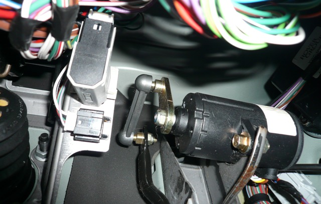

А находится там, где педаль ;)
Аха! Спасибо!
Почему-то вместо первой фотки сдублировалась вторая. Но, если нажать на первую - откроется фота, где датчик у педали расположен.
http://freelander.spybb.ru/uploads/0000/d3/70/30906-1-f.jpg
