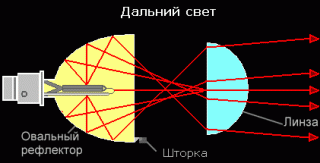

Почитай про установку линзованного биксенона, вариант интересный. Для стеклянной оптики с рассеивателем требуется полировка оной, с целью уничтожения насечек рассеивателя.
Наибольшая эффективность ксеноновой лампы достигается с использованием эллипсоидных отражателей – прожекторной или т.н. линзовой оптики. Лучи лампы, находящейся в первом фокусе, собираясь во втором фокусе отражателя, «подрезаются» экраном, который обеспечивает заданную светотеневую границу, а затем еще раз фокусируются линзой.
Биксеноновая линза представляет собой фокусирующую линзу закрепленную к отражающему рефлектору с установленной между ними шторкой с электромагнитным приводом, которая при переключении ближний/дальний двигается вверх/вниз, изменяя таким образом направлении светового пучка.
Картинку лучше открыть в новом окне.
Отредактировано afgan (2009-10-31 12:48:56)
Спасибо, сегодня я пол-дня (увы рабочего) угробил именно на это, все это просмотрел. Добавлю еще ссылочку на фотосессию установки этих самых "Ангельских глазок" в фары Гранд Витары 02г.в. (похожи на наши, но не рифленые): http://www.suzukovod.ru/showpost.php?p= … tcount=177 и цитатку:
   "Биксеноновые линзы (биксеноновый линзованный модуль) объединяют в себе ксеноновую лампу, отражатель светового пучка, фокусирующую линзу и металлическую шторку, формирующую пучок в ближнем и дальнем режимах, а также светодиодные "ангельские глазки" (знаменитый эффект габаритной подсветкой, как на автомобилях BMW). На текущий момент биксенон-линзы гарантируют лучшую фокусировку ксенонового луча, обеспечивают четкую границу светового пучка как в режиме ближнего света. так и при переключении в режим дальнего. Монтаж биксеноновых линз осуществляется в нерифленые фары с цоколем Н4, H1, H7, Hb3, Hb4. Установка требует снятия стекла фары."
   Пожалуй и я тоже эту тему для себя закрою, все, понятно, на дорестайлинговую фару его не поставить, куплю Фрилику Philips Blue Vision (имитатор ксенона), пусть модный ездит...)
