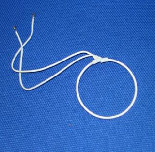

Хочу воткнуть себе в глазоньки вот такие вот фигушки, нашел на рекламе форума, цена вопроса небольшая
"Ангельские" глазки
Используются в качестве габаритной подсветки в составе биксеноновых линз.
Прекрасно сочетается с головным ксеноновым светом!!
Температура:
4300К-желтоватый цвет свечения
5000К-белый цвет свечения
6000К-голубоватый цвет свечения
В розницу: руб.
Оптом: 90 руб.
Думаю добавит шарма в темное время суток две пары глаз.
Вот посмотрите на мою аватару и представте ее с дмумя парами ангельских глазок,
Или только у меня с подросткового периода фонтазия хорошо работает  :D  :rofl:
