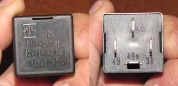

у меня реле поворотников окончательно заглючило с наступлением холодов. поворотники перестали моргать, просто горят, или при включении один раз моргнут и все. снял реле, стояло какое то не родное, вот такое:
http://s2.uploads.ru/t/OZPVG.jpg
почему то четыре контакта, хотя посмотрел у одноклассника на таком же Фриле трехконтактное, Лукас, вероятно еще родное. в итоге, посоветовавшись с Игорем (gresnik) купил отечественное восьмерочное - работает! для чего может быть предназначен контакт С2? судя по дорожкам на контакте, в ответке на панели тоже есть контакт, а не пустое гнездо.
Отредактировано Villy (2012-12-11 06:07:30)
2 из 4-х могут быть соединены между собой в самой панели

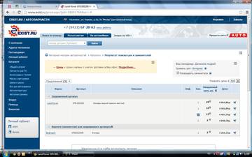

Вчера сгорело реле поворотников. Экзист выдал цену 4500 рублей. :tired:
В очередной раз рулят запчасти ВАЗ (реле поворотов ВАЗ-2108 за 80 рублей).

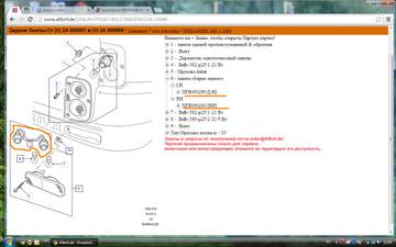

Заглючил правый задний поворотник - то есть, то нет....потом пропал и стопсигнал. А после недолгих танцев (обошлось без бубнов) обнаружили наследство "колхозинг" - исковерканы оба патрона заднего нижнего фонаря...походу прежний владелец в битве за контакт вырвал из патрона родные лепестки и посредством болта вкорячил латунные пластинки. вот такую ОПУ нам удалось лицезреть. Выход (гуманный) видется один - заменить комплект штекерных разъемов и патронов заднего фонаря.
Вопрос бывалым: есть ли в продаже оригинальные комплекты патронов к заднему фонарю? если не сложно подскажите номерок. СПАСИБО.
Отредактировано petr21 (2014-01-03 20:51:19)
Если верить МИКРОКАТУ  нет.
http://s7.uploads.ru/t/fsKEp.jpg
http://s7.uploads.ru/t/BSV49.jpg
СПАСИБО ОГРОМНЕЙШЕЕ....теперь будем устранять сие недоразумение

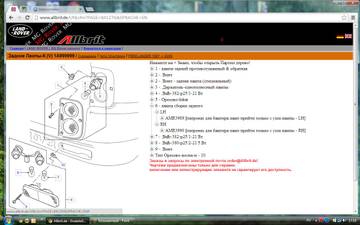

Извиняюсь, номера которые даны выше (XFB000290 и XFB000280) для моделей с 2002 года. для моделей до 2002 года парт-номера другие: Левый-AMR3989 / Правый-AMR3990.
Вопрос - подойдут ли они?
http://s6.uploads.ru/t/7dM4y.jpg
:dontknow:
спасибо! шукаю потихоньку и-бэй... пока ничего не наскреб.... проверим эти :)
