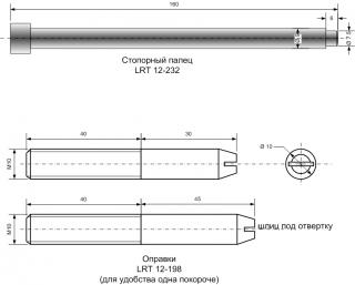

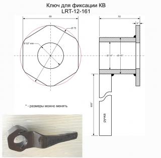

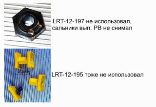

Эскизы приспособлений необходимых и удобных при замене ремней ГРМ на двигателе KV6.

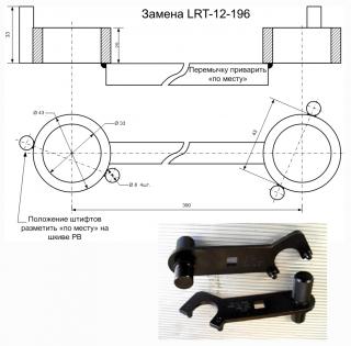

эту приспособу лучше делать, разъемной (на болтах) с небольшой степенью свободы, (метки на шкивах РВ, задних ремней не идеально сходятся) удобно  ПРИ УСЛОВИИ, что шкивы впускн. РВ жестко зафиксированы со стороны "большого" ремня ГРМ заменителем LRT-12-196

Видел эских по меткам ГРМ KV6 ,но положение штифтов разместить по месту на шкиве не возможно (уже)..не мог-бы кто  дать размеры дополнительно по самодельной передней планке ГРМ или у кого есть ГРМ в сборе перед глазами - Нужны углы установки этих самых шестерней распредвалов передних
без разницы - как попадут.все выставляется по задним!и коленвалу
по задним и колену не получается...разница есть - разбег на зуб и у меня либо стопорит в клапана,либо коллектор нагревается за 3 мин....чертеж и лекало ,которое выше,это конечно хорошо - НО,только при снятие и установке и рисовании своих меток...при обрыве и проворачивании рспредов,выставить без установочного комплекта проблематично

Пост №1 не подходит????
не подходит,т.к  - "положение штифтов разместить "по месту" на шкиве распредвала" - а данное действие не возможно,т.к места этого уже нету при обрыве ремня или поломке распреда...эскиз не показывает угол наклона этих штифтов...
