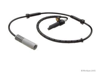

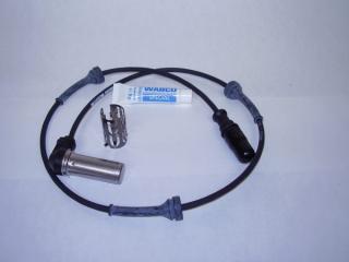

Отвечу тут.
У тебя датчик такой, как верхняя картинка.
А у меня тот, что ниже
Что называется, найдите 10 отличий

такой  датчик, как на верхнем рисунке, стоит на мерседесах и MAN можешь дать номер по WABCO который на упаковке

Отвечу тут.У тебя датчик такой, как верхняя картинка.А у меня тот, что ниже
До 2002 года шли индуктивные пассивные датчики и зубчатые диски на ШРУСах. После - датчики Холла и магнитны в корпусах ступичных подшипников
