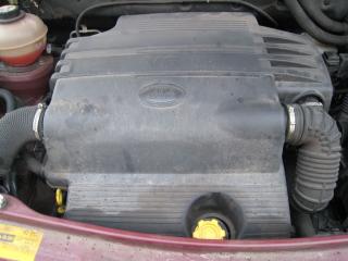

Здравствуйте. хочу купить Фрил 1 2005 года 2,5 V6 с пробегом 42500 км. на фото видны следы масла на защитной крышке двигателя. что это может быть и серьезно ли? машина куплена и обслуживается у официалов, есть сервисная книжка. и вообще на что следует обратить внимание при покупке фрила 1, а то так хочется приобрести данное авто (просто заболел им), а попасть на крупный ремонт не хочется. и еще где в Москве можно качественно диагностировать авто при покупке???

Эстет...
Такие следы масла не страшны. :yep:

По фото
Антифриза не маловато?
Как часто его доливает?

Про антифриз может фотка сделана не прогретого авто? надо уточнить.
На холодную антифриз должен быть между мин и мак

По антифризу... Хорошо бы снять надмоторную плиту с фильтром и посмотреть нет ли следов антифриза в развале цилиндров. Патрубки и уплотнения термостата на kv6 имеют место течь.
Следы масло на плите - это скорее всего после долива
Да и плита стоит со смещением
А плиту снимешь там будет все видно

У меня была такаяже проблема-оказалось усохло уплотнительное кольцо в трубке идущей от бачка гидроусилителя руля  проходящей возле радиатора-снял бампер промазал силиконовым герметиком и всЁ))

Очень глубокое сомнение вызывает пробег. Знакомый купил Фрил 1 с очень похожей историей - потом вскрылось столько !!!!!!!! Был перегрет, голова поведена плюс трещина ну и тд. и тп. Уже куча бабок ушла на детали, а беды всё новые и новые. Обязательно надо снимать "плиту" и внимательно смотреть, особое внимание обратить на наличие/отсутствие/целостность  крепёжа, скобок, хомутов и пр., крепёж защиты, бампера (как признак "кривых рук" и вообще сложных ремонтов). Ну а следы масла? может антифриза - открыли пробку "на горячую" - вот и плеснуло, а помыть - не барское дело. Застарелое масло на нижней части плиты-может забита система вентиляции  и через пробку  прорываются картерные газы.
