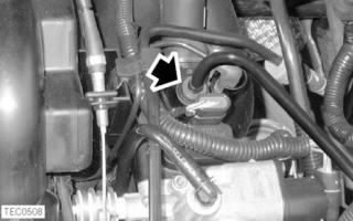

5 Сожмите хвостики на разъёме и отсоедините "Т"- образную трубку от задней крышки распределительного вала. (Указано стрелкой на рис. 2).

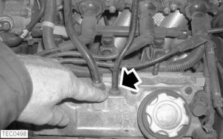

6 Сожмите блокирующее кольцо трубки и освободите трубку от передней крышки распределительного вала. (Указано стрелкой на рис. 3).

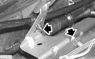

9 Открутите гайку кронштейна крепления шумоизоляционной крышки. Снимите и уничтожьте кронштейн (Указано стрелкой на рис.4).

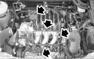

11 Расположите новую модифицированную трубку системы вентиляции картера на двигатель.

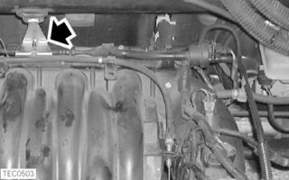

12 Присоедините модифицированную трубку к передней крышке распределительного вала ('A' на рис. 5).
13 Присоедините модифицированную трубку к задней крышке распределительного вала ('B' на рис. 5).
14 Присоедините модифицированную трубку к выводу впускного коллектора ('C' на рис. 5).
15 Закрепите модифицированную трубку в хомуте ('D' на рис. 5).

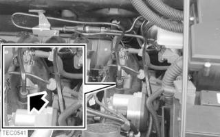

16 Установите хомут трубки вакуумного резервуара на новый кронштейн крепления шумоизоляционной крышки. (Указано стрелкой на рис. 6).
17 Установите новый кронштейн крепления шумоизоляционной крышки на двигатель и затяните гайку крепления с моментом 12 Нм. (Указано стрелкой на рис. 6).

Да, фото есть. Не сильно крупные - из бюллетеня...
Кому надо - пишите в личку мыло, вышлю бюллетень в pdf-формате.
Собственно фотки:
Следующие три...
2 bak69 - отправил, проверяй почту ;)

Вот тут нашел как это переделано.

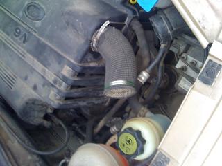

"Зимний вариант" - можно воздуховод (который идет к воздушному фильтру) отсоединить со стороны крыла и понять вверх, тогда во время езды в движок будет поступать теплый воздух из-под капота. Подсказал механик, который давно KV6 занимается. Полтора месяца так езжу. Если надо,могу сфоткать.
Надо. Фотографируй.
Поставил обычную картонку на морду.Все!!! Это противная желтая лампочка больше не загорается и педаль газа не заедает. :cool:
Простой и лёгкий способ избавиться от всех проблем))))) Причём не требующий не каких затрат)))) Берёте простой резиновый шланг и отрезаете эту несчастную трубку вентиляции картера, которая самая длинная, одеваете резиновый маслостойкий шланг и выводите его не перед дросельной заслонкой А!!!!!! ВНИМАНИЕ!!!! После заслонки предварительно просверлив отверстие подходящего диаметра в пластмасовом корпусе воздушного коллектора))))) И можете забыть про все проблемы раз и на всегда)))))))
Sergik написал(а):
Надо. Фотографируй.
Лучше поздно, чем никогда :)
