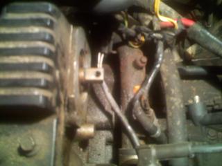

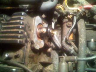

После смерти бегунка заказ на данную деталь заставил ждать 2 дня, но ждать не хотелось т.к. без колёс очень неудобно.... решил наколхозить следущее......
бегунок от волги... размер почти одинаковый, вся загвоздка в крепеже, т.к отверстие в волговском 16мм и круглое,, а в нашем родном 14 и  с плоским срезом, так-же наш крепиться болтом...
Сделал следущее, в волговский бегунок вставил трубку с внешним диаметром16, внутренним 14 соответственно.. просверлил отверстие, и поставил на место.. но есть одно но, т.к. родной бегунок шире волговского пришлось рассверлить отверстие в бегунке, и повернуть его на пару градусов в позднюю сторону.. после этого всё заработало... кастати делал всё в 23.00 и магазины где можно было преобрести уголёк в крышку трамблёра (ну или крышку от чего-нибудь) были закрыты поступил следующим образом.... взял старую щётку от чего-то и с помошью напильника выточил новый уголь....
