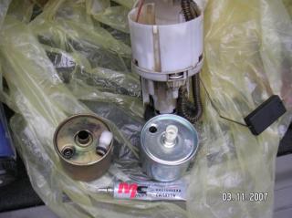

2 - Комплектация: сам фильтр, три резинки, две пластиковые втулки.
3 - Маркировка на корпусе фильтра

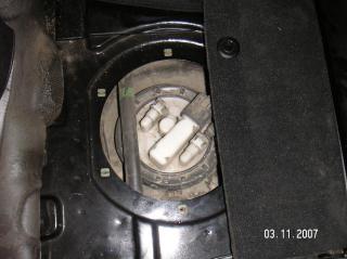

4 - Приступаем к замене. Откидываем задние сидения, отсоединяем 5 пластиковых клипс, скрепляющих ковровое покрытие.

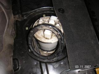

5 - Лючок, находящийся под ковриком. Откручиваем шесть саморезов.
Отредактировано KVK (2007-11-04 20:47:41)
6 - Видим насос. Отключаем электрический разъём, отключаем топливопровод. Большого давления в нём нет, да и бензина много не выльется.

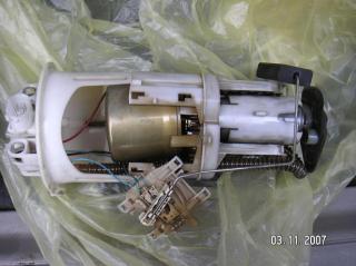

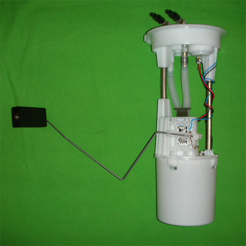

8 - Вынимаем насос из бензобака. Надо быть аккуратным, что-бы не повредить штангу поплавка датчика уровня топлива.
9 - Сам насос. Для смены фильтра разбираем корпус. Кстати, на этой фото видно чернущий цвет приёмной сеточки.

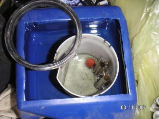

10 - Разборку лучше производить в каком-либо поддоне, т.к. в насосе остаётся много бензина, и в процессе разборки бензин будет выливаться.

11 - Старый и новый фильтры. Все резинки на месте, перед сборкой промазанны густой силиконовой смазкой.
12 - А это я вылил бензин из старого фильтра. Замечательный радикально-чёрный цвет :D

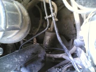

я ещё не разбирался ,но у меня под капотом стоит фильтр тонкой очистки бош странно ,что же у меня в баке полезу посмотрю ....
так и какой мне всё таки надо WFL000010 или WFL100160 05.2000 1.8i 120 коней
А подробности? Сейчас поможем, но нужно всё точно знать! Двигатель и год?
05.2000г 1.8i
Romario посмотри сначала в баке естьли там фильтр, у меня знакомый пригнал фрила у него тоже под капотом стоит фильтр, при замене в баке оказалось, что его там и там и нет.
Просто некоторые что бы не тратиться на дорогие родные ставят под капот другой.
Мдя... С наскоку не получилось выяснить, какой там может быть фильтр. :( Похоже, Romario, надо разбирать и смотреть.

насос Defender, но фотки уж больно подробные:
http://roverconnection.com/Parts/Land_Range_Rover_Discovery_Fue_Pump_WFX101020_A.jpg
http://roverconnection.com/Parts/rcfuel.htm
