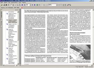

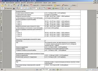

Зато там есть ссылки на руководства, где все это есть.
Картинки ниже как раз из этих руководств.

Спасибо!!!! Только не могу понять , это даны ведь не ремонтные размеры! если растачивать коленчатый вал , то не один размер не подойдёт! там разница тысячные!!! растачивают ли коленчатый вал на данном движке! или под замену!? подскажите пожалуйста!

вообще то там ТРИ (кажется) рем.размера. прав Виталий, даже почитать и то лень

+0.25 есть ремонтные шатунные и коренные. Других нигде не видел.
102011-06-01 08:11:58
Коды ремонтных (0.25)
коренных - H1085/5 0.25MM
шатунных - 01-4039/4 0.25MM
Это GLYCO, есть еще Федераловские.
