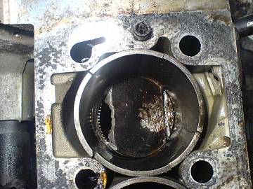

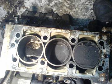

это не лопнула, это естественный разрыв, сам же писал осколков много было.
снять промеры с места посадки гильзы в блок механикам не судьба?
вот что случилось
http://uploads.ru/t/H/t/a/HtaxI.jpg
http://uploads.ru/t/T/V/P/TVPXu.jpg
то есть вот
трещины есть стопудово...даже четыре...
