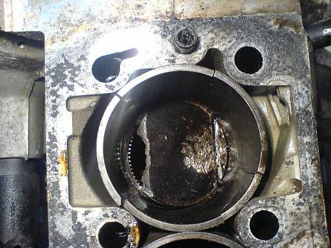

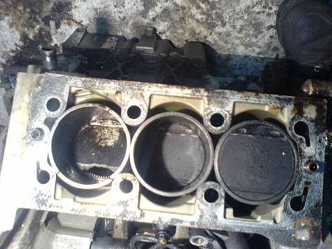

Скидываем голову первую все отлично все нормально. Скинули вторую и ахнули голове жопа два клапана абломаны поршень пробит, гильза лопнула на 5ять частей.
На сервисе говорят что лучше ищи новый двигатель так как гильза расперла.

http://uploads.ru/t/l/F/6/lF6I9.jpg
http://uploads.ru/t/U/u/m/Uumgo.jpg

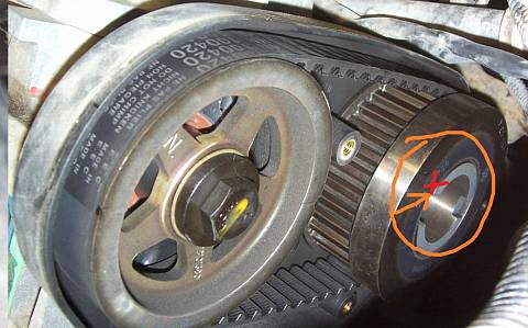

А вот с этого грузика и отвалился кусочек резинки и попал под ГРМ и провернул его

Меня Волнует то что гильзу разорвало на 5 ЧАСТЕЙ
КАНАЛ КУДА ГИЛЬЗА ВСТАВЛЯЕТСЯ НЕ РАСПЕРЛА ПОСЛЕ УДАРА? так как лопнула гильза на весь рост. ВСЯ ЭТА ТРЕНЬ СЛУЧИЛАСЬ НА ВТОРОМ ЦИЛИНДРЕ.

Да виной всему ГРМ который на этой голове стоит. даже не грм а на шестерне стоит грузик такой круглый размером с шестерню у него внутреннее кольцо резиновое. Вот от Этой  резинки оторвался кусотек который и попал под ремень. что и провернуло ремень.
Мастера сразу и не заметили.
