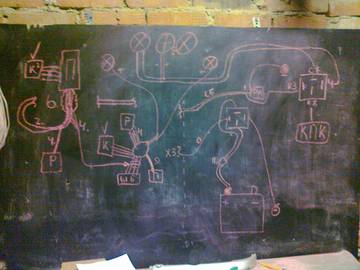

Победил противотуманки свои, ушло 2 вечера и ведро мата :canthearyou:
Пригласить помощников было не очень удачной идеей.  Одна их идея была лучше другой  8-) Начали проверять все провода, резать/разбирать, постепенно вникать как же там всё повязано. Нашли все провода всех 5-ти туманок, кидаешь на А/Б, все горят - хорошо. Смутила одна масса, которая имела плюс... слабенький, но имела  :huh: Эта как раз тот самый минус идущий от кузова (возле А/Б) на нижние противотум. И если этим проводком поширкать о другой такой же (тоже присоединён на ту же массу, но идущий в одну из двух релюшек возле а/б), загорается противотум на кенге...  :question: Как так... ну это ладно, через минут 20 раздумий под пиво, пошли дальше. Начали рассматривать реле (поменяли на жиговское, схема подходила, ничего не изменилось), как они работают я так и не понял. Там какая-то своя логика  :D ни как в простом выключателе где просто прерывается контакт (+/-). Поэтому и провода идущие/выходящие из неё казались хаотично подключенными. Зачем в реле идёт два "+" от а/б, один "-" от массы и проводок уходящий глубоко в приборную панель? Ладно, эта реле к моей проблеме не относится... Второе реле - "+/-" от верхних (кенговских) противотум,  проводок из подкапотной коробочки с предохранителями, и уходящий в салон плюс противотуманок (верх). Всё посмотрел как там за блоком располагается, и для себя даже схематичную схему всего зарисовал  :D  Там оказалось ещё по релюшке на каждую кнопку (включаются туманки у меня раздельно друг от друга, совместно с габаритами, конечно), что-то вроде перемычек объединяющее в себя кучищу проводов, да, и сами кнопки.
Думали мы всё что, что-то с чем-то там замыкает, но не могли понять что, на релюшки грешили. Понаоткручивали всё, повскрывали. Плюс не проходит где-то после кнопки...  :( Бросили всё в первый вечер, ночь на дворе, работа...
Вчера пошёл один, пересмотрел всю схему, всё нарисовал на доске. http://s5.uploads.ru/t/L1hRY.jpg Пытался врубится куда и зачем "течёт эл-во", но обилие неизвестных релюх и проводов более 2-х в связке, меня останавливали от логических выводов. Каково же моё было удивление, когда всё заработало :idea: , ага  :| , само...  :sceptic: Вынул и вставил фишку в блоке предохранителей куда все проводки от туманок идут...  :suspicious:
Собрал всё, работает без нареканий. Ну, из плюсов - я теперь знаю какие провода и куда идут   :rofl:
:cool: Валеру Тихомирова ента схемка улыбнет... :crazyfun:
НиQуя не понял... :dontknow:
+1 за
всё нарисовал на доске.  Пытался врубится куда и зачем "течёт эл-во"
и
- шо за пунктир вертикальный в середине доски?
- шо за ХЗ? , расшифровку...
НиQуя не понял...
Такая-же хрень...  :yep:  %-)
Всё, работает... решение вопроса тута - Стартер
НиQуя не понял...
Яж для себя :) Не электрик и не инженер, рисовать только мелком на доске умею  8-)
Отделяет подкапотное пространство от салона.
Ну, это в расшифровке не нуждается... я просто не понял куда оно идёт :( Писал вот это про него -
