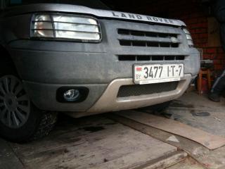

Но.... Видел один Фрил в Риге у которого противотуманки встроены в бампер ( как на фото ) . Вопрос.... Можно ли где то достать такие же???

Продаются. Ищи.
Ставить то их легко, а вот подключать - гиморно. Т.к. они будут управляться центральным компом - надо в нём включать эту функцию тест-буком.
Или, конечно, можно поставить и просто через релюшку отдельной кнопкой.

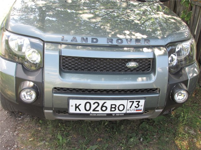

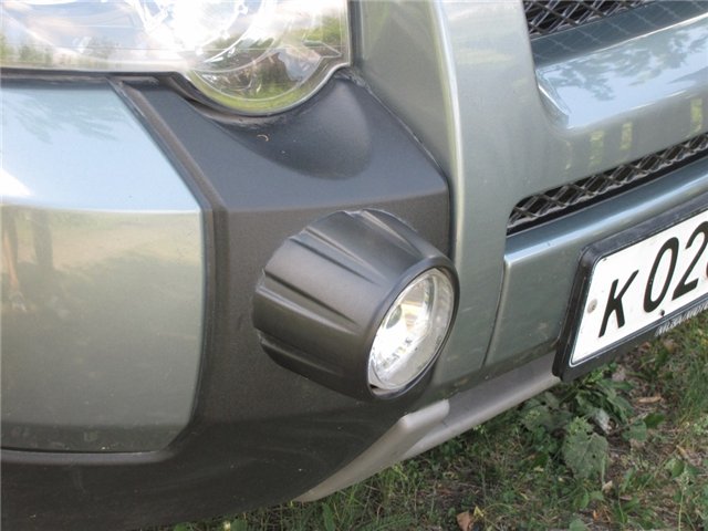

С фоткал  свои противотуманые фары.
http://s53.radikal.ru/i142/1006/f8/bba0a2cea1be.jpg
http://i027.radikal.ru/1006/50/67ba1d5202c1.jpg
http://s001.radikal.ru/i194/1006/55/b6af595a2050.jpg
http://s005.radikal.ru/i212/1006/44/f0f94bb48327.jpg
