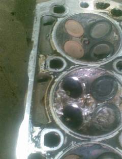

у меня вот такая фига вышла после забитого маслоприемника..
http://uploads.ru/t/c/p/e/cpenj.jpg
http://uploads.ru/t/n/u/G/nuGVO.jpg
Отредактировано d2ima (2012-05-29 14:32:06)

не можно, после горе мастеров живого осталось только то что на фото плюс еще пара железяк да датчиков. блок не выбрасываю так как номерной, а в птс замену не указывали.
