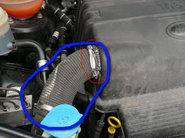

А о каком патрубке идет речь, если тот что одевается на дроссельную заслонку то он отдельно не детализируется и продаётся в сборе с шумоизолирующем кожухом.
Который не могу найти в микрокате? Тогда вот об этом. На разборках видел, продаётся вместе с пластиковой (ну или резиновой) трубкой.
http://s1.uploads.ru/t/u3045.jpg
Отредактировано Паша (2012-07-07 05:53:58)

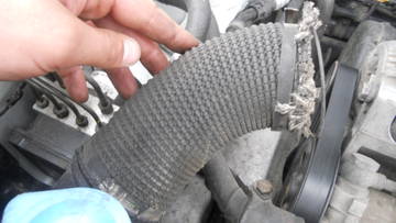

Зайди в магазин где продаются запчасти для Газ Уаз я там купил резиновый гофрированный воздуховод подошёл идеально и вид у него намного презентабельней чем у родного.
Братцы а вот и мой фото отчетhttp://s1.uploads.ru/t/hOkyG.jpg
http://s1.uploads.ru/t/gw5mb.jpg
http://s1.uploads.ru/t/ARznZ.jpg
http://s1.uploads.ru/t/QuJDp.jpg
Паша номерок его вот PHD500090
http://s1.uploads.ru/t/3ln4U.jpg
PHD500090 только по цене кусаеться
думаю в магазине  запчастей для грузовиков таких алюминиево-картонных патрубков ...как грязи за две копейки.....это же всего навсего воздуховод....

А чем,собственно тебя не устраивает патрубок?(если на фото твой патрубок) :question:
sara029 написал(а):
Цитировать
этот еще норм а вот этот проситься на пенсиюhttp://s1.uploads.ru/t/K0cX6.jpg
а вот этот стоит денег...гад(вернее -где бы его еще взять..отдельно :dontknow:
Отредактировано d2ima (2012-09-19 13:46:30)
d2ima думаю придеться брать оригинал 3600 самый дешовый что я нашол вот так пипец  :dontknow:
он в запчасти поступает почему то вместе с корпусом!!!! воздушного фильтра... :dontknow:
