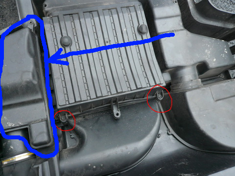

А что вот это (обведено синим) за коробка? Для чего она? Она у меня болтается, как г... в проруби, все крепежи сломаны. Надо что-то придумать, чтобы закрепить.
http://s1.uploads.ru/i/Vfx1y.jpg
У меня вроде такого нет,хотя...Х.его З. Надо глянуть при смене воздушника...
У меня варианта 2. Может рессивер для того чтобы не было кислородного голодания при резком ускорении, или для обеспечения ламинарного потока перед ДЗ? Я когда менял не задумывался. :) А сей час смотреть уже не на что.
На Д3 тоже есть аналогичная полость после фильтра.
А входной патрубок никто не менял? Может от чего подходит? В микрокате не могу его найти.
Данная коробка служит ловушкой для влаги.
:dontknow:  а почему влага там должна оставаться?  Это вроде как называется резонатор воздушного фильтра....
Ну как вариант, при понижении давления точка росы смещается в сторону более низких температур.
Во время преодоления водных преград чтобы исключить попадание воды в систему забора воздуха установлены подобного рода ловушки.
