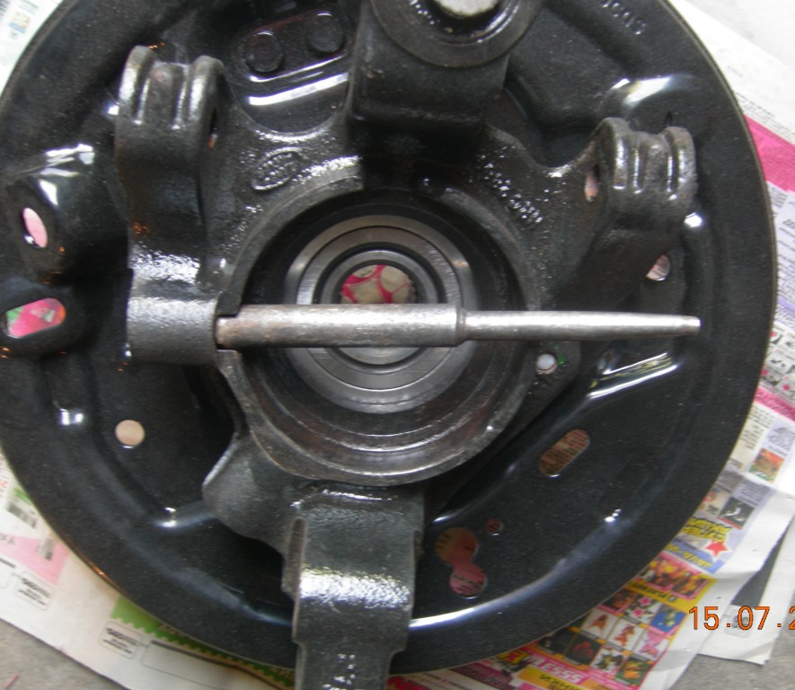

А по мне, так проще полуось из ступицы выдернуть и выбить датчик (если датчик под выброс)
http://s2.uploads.ru/1iprA.jpg

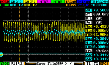

Какое должно быть расстояние от датчика до
О! Отличный вопрос!
обратите внимание на картинко- показана работа двух датчиков, желтый и синий, колеса вращались
с одинаковой скоростью, один из них на 1мм недовставлен, делайте выводы.... Вопросы есть?
http://s4.uploads.ru/t/41LNB.png
ЗЫ вдумайтесь- много или мало 1мм...
Отредактировано Tihomirov (2013-09-27 21:14:50)
явно синий...

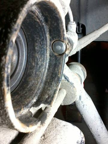

По прошествии полутора лет ни один датчик не вышел из строя..
Сейчас выглядят так..
http://sa.uploads.ru/t/N0UPi.jpg
