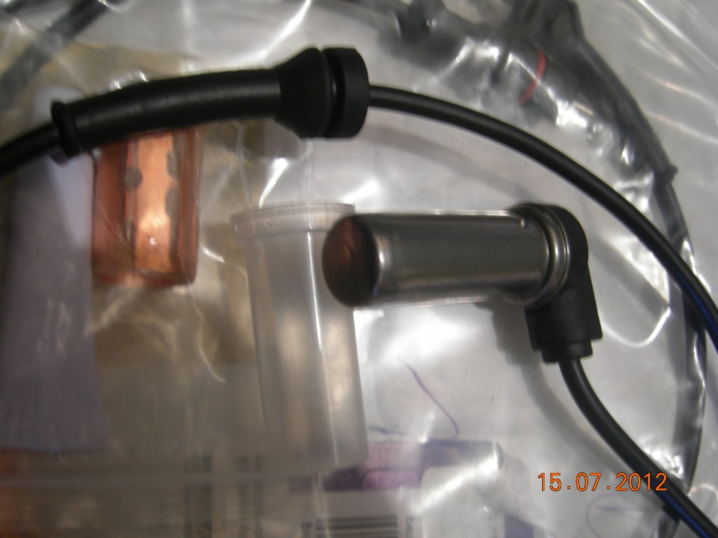

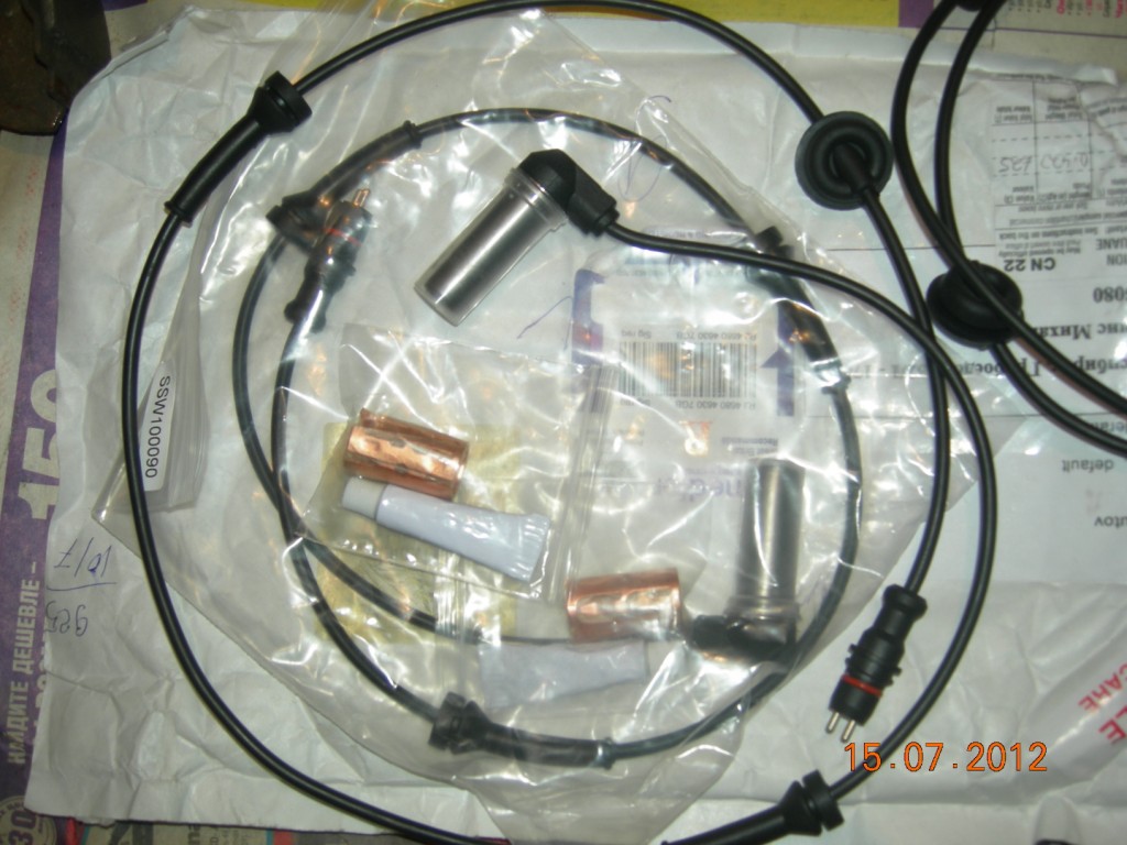

Стал чесать сеть мелким гребнем.. нашел на английском ебае.. купил у этого продавана все четыре датчика.. скорее всего датчики сделала какая-то артель электроников .. ценник за передние 14,75 фунтов/шт, задние 11,50 фунтов/шт.. купил весь комплект.. доставка вышла 18 фунтов - мелкий пакет Роял Маил Сигнед фор с трекинг номером..
доставили за 2 недели!!! это было в июле, получил в родном почтовом отделении.. это был самый минимальный срок доставки посылки для меня из ЮК этим способом..
Вся покупка обошлась мне в 3360 рублей (840 рублей датчик)..
Датчики оказались вполне себе качественными.. в комплекте - датчик, медная втулка, тюбик смазки для установки..

Посадочное место датчика в ступице прошел разверткой на 18 + несколько сотых (счистил наросшую перхоть, а ее было много)..
Руководство по ремонту, при снятии-установке (предние датчики) рекомендует снять передний подкрылок колесной арки.. я снимать его не стал, протолкнул мягкую сталистую проволку из мотрного отсека и затянул разъем датчика, потом завел уплотнительную втулку в кузов..
После установки датчиков, амигосы потухли (кроме спуска с горы, но это уже другая тема), ошибки были стерты, система работает нормально..

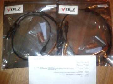

Ура! вот и мои датчики пришли! Шли ровно 14 дней по штампикам... Как обещал +1 в копилку Denver!!!
Вот еще презент
http://s2.uploads.ru/t/1ivyL.jpg
сами датчики
http://s2.uploads.ru/t/upG8v.jpg
Радости, полные штаны!!!
всего за два датчика с доставкой 37,50 фунтов почти 2000 руб! А вот цены Экзиста для контрасту:http://s3.uploads.ru/t/PDuHB.jpg

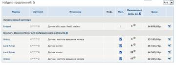

Более 22000 рублей, а тут http://www.infaparts.ru/41924/datchik-a … ssw000010/  941,14 ...только не пойму чего, может у.е.? По всей видимости ибэй рулит!

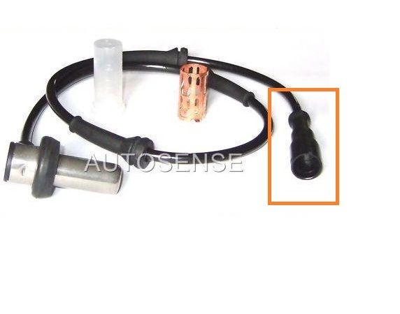

До 2001 г датчики SSW 100030 - передний, SSW 100040 - задний..
основное визуальное отличие - разъем, до 2001 - "мама"..
после 2001 (не магнитные) - разъем "папа" (смотри картинку в первом сообщении)
http://s3.uploads.ru/qd2hu.jpg

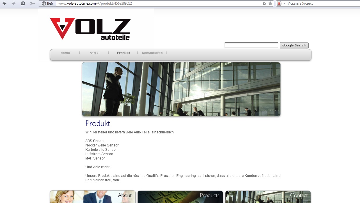

Да очепятка произошла, это не фирма производитель, это просто магазин. Заходил на их сайт там про роверы почемуто вообще не слышали) а на рочссийских сайтах производитель запчастей под этими номерами - land rover. Где собака зарыта?
Какой-такой магазин??? Самый что ни наесть производитель..
http://s3.uploads.ru/qok9p.jpg
