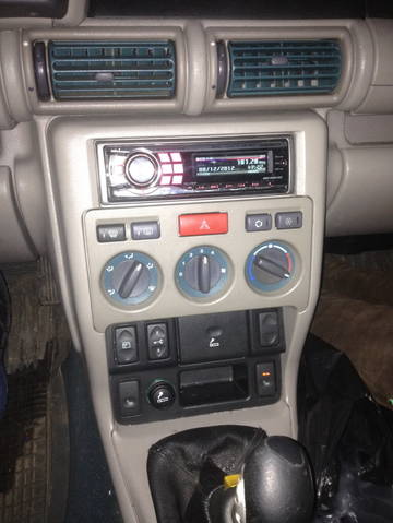

Все красиво, все работает. Теперь на панели так:
http://s3.uploads.ru/t/ExbSc.jpg

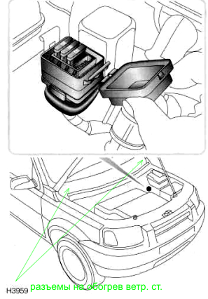

У меня лобовое стекло с подогревом, но им  не пользовался, т.к машина стоит в гараже. Как то машинка ночевала на свежем воздухе, стекло замерзло. Включил обогрев. Минут через 3-4 лобовое стекло со стороны водителя оттаяло, а со стороны пассажира нет. Что можете посоветовать?
для начала посмотри предохранители (2 по 30А)  находятся в коробочке рядом с реле обогр. ст. возле бокса с "мозгами". Разьемы под "жабо" могут окислится.
http://s3.uploads.ru/t/gTsyW.jpg
