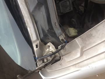

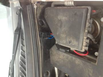

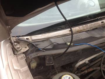

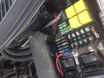

Подключил подогрев. Понадобилось реле(брали 5-ти контактное), разъемы под него, предохранитель с гнездом и метра 3 провода. Плюс брали сразу, минус вели в салон на кнопку.

Поставил по преду на силовом "входе" в реле (пред на 20А перегорает секуд за 10 работы подогрева, 30А живёт)....
Энергопотребление серьёзное!!!! 2 стороны примерно по 25А итого 50А!!! Провод на каждую сторону немение 2,5 квадратов должен идти!
Штука аболденная! стекло минут за 5 зимой оттаивает :) Но когда включаю ощутимо фары притухают на холостом ходу :)

Что-то я не понял про 10 А..... Там ток бешеный на всё стекло... Одного реле мало и провод от АКБ должен быть солидным.... Я все соединения проводов пропаивал, дабы скрутки не городить :)

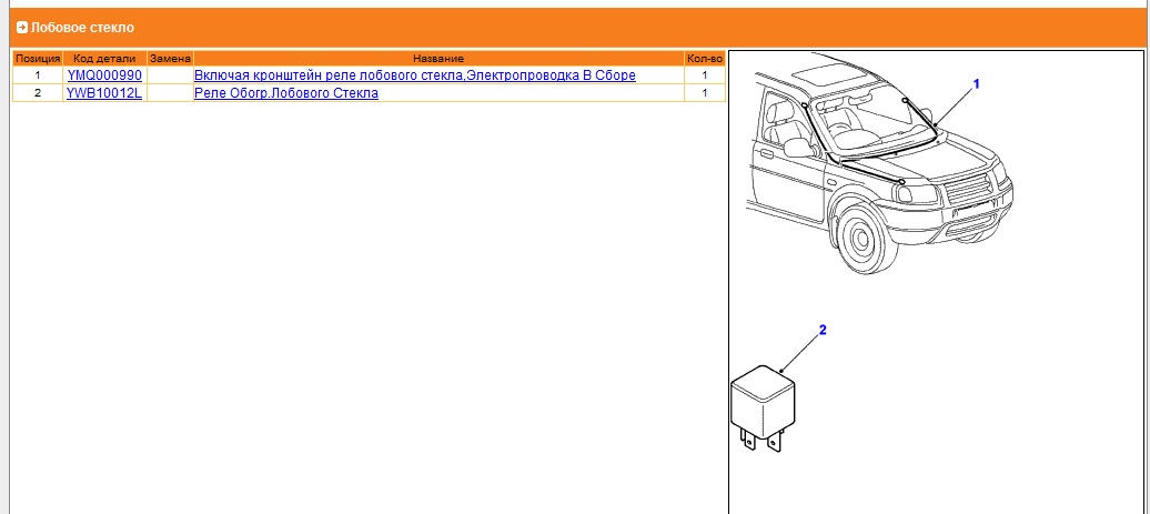

И реле тож 2
реле одно

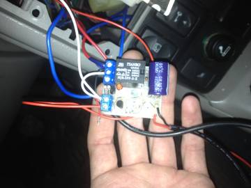

Был куплен набор Мастер Кит - реле времени от 0 до 3 минут. Перепаяли конденсатор - теперь от 0 до 5 минут.
Цена вопроса - 9$
Отредактировано rony (2012-11-26 06:36:35)
теперь- другое дело  :cool:
Вчера засёк время оттаивания заледеневшего стекла 4 минуты и только вода на стекле :)
Значит выставим время на 4 минуты... Кнопка ориг наконец-то приехала. След выходные надеюсь будет красота....
