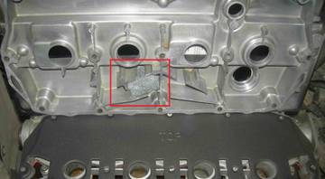

Вентиляция картера происходит через крышку ГБЦ. Крышку снять, разобрать, помыть сапун и каналы.
lex_2001 написал(а):
где то читал что это проблемы с вентиляцией картера
Обратить внимание на состояние сетки в клапанной крышке (котора так же является и крышкой ГБЦ, +)..
http://s9.uploads.ru/t/fLd6j.jpg
