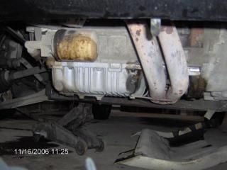

Для образца - несколько картинок с сайта http://forums.lr4x4.com
1. Так выглядит крепёж...
2. Откручивается вместе с нижним креплением бампера...
3. Защиту видно на полу. Хорошо видны проушины крепления...
