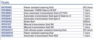

Нашел кое-какую информацию по жидкостям,может ли кто подсказать,какая из них для нашего автомата идет?
Если я правильно понял, по Микрокату для автомата идет STC53046. В списке не значится.

если быть корректным то код STC4862 , но судя по тому что я там посмотрел подойдет обычный DextronIII он много у каких либо производителей есть, по допуску проходит, перечитал кучу каталогов от производителей масел, коробка разработана елси не ошибаюсь толи в 94 то ли 96 годах, а к примеру масло декстрон Mobil 1 в 2006, сам буду его фигачить, оно минеральнео само понятите Декстрон 3 эт минералка декстрон 2 сиснтетика, в каталоге лику - молли вобще написанно что в нашу коробку нужна синтетика но это ля меня не малос, я атког опроизводителя не уважаю
