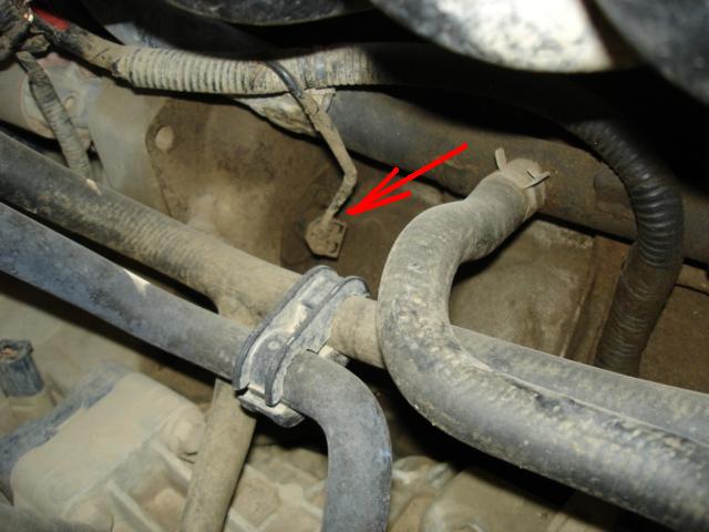

не заводится авто. грешу на датчик коленвала. купил. хочу заменить и не могу его найти :(
в инете инфу не могу отрыть, в сервисах все молчат как партизаны, на разборках тоже не разглашают военную тайну.
Помогите найти его место нахождение. ЛР Фрил 1.8 -1999
Отредактировано Serega177Rus (2013-09-28 09:44:58)
http://s5.uploads.ru/t/wWfDA.jpg

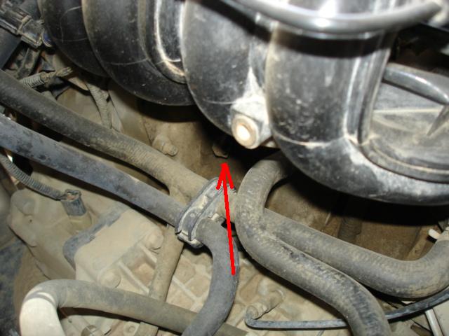

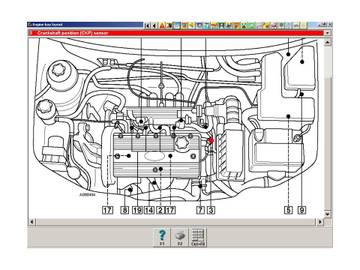

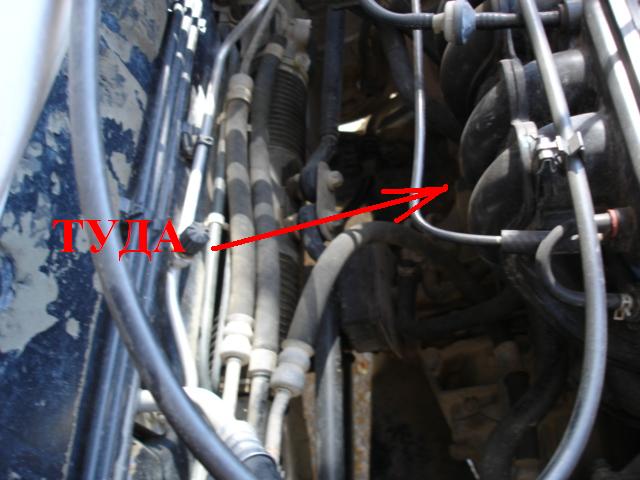

спасибо. получается он под стартером. сверху его не видно :(
http://s4.uploads.ru/m7GeV.jpg
http://s5.uploads.ru/MYIR3.jpg
http://s5.uploads.ru/cmPWI.jpg
огромное спасибо, а то я пол машины разобрал уже :)
