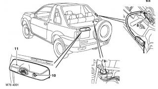

Кстати! А Ваш Фрил 3-х дверный? Там же ещё присутствуют датчики съёмной крыши. Может и в них загвоздка?
А вот и инструкция по калибровке от производителя:

82008-02-03 19:52:29
RAVE - полезная штука!
Датчик (roof sensor) под номером 8
