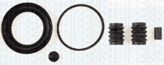

Искал пальцы суппорта, а нашёл ремкомплекты к поршню и пальцам.
Что нашлось...
Цена от 70 руб. до бесконечности. Требует проверки - необходимо уточнить диаметр поршня.
Коды для поиска по Экзисту: D4073, D4637, 8170205731.
Картинки (нижний комплект интереснее, т.к. в нём ещё и резинки для нижних пальцев):
D4637 от Seinsa - вроде как подходит с 01 года..
205731 от Budweg - чуть дороже..
Озадачивался поиском с месяц назад.. в итоге купил себе от LR - SEE100200, ценник 346,98.. в комплекте пакетик со смазкой..
Уточнил. Для Фрилов с 2001 года диаметр поршня 57 мм. Код по SEINSA - D4637.
