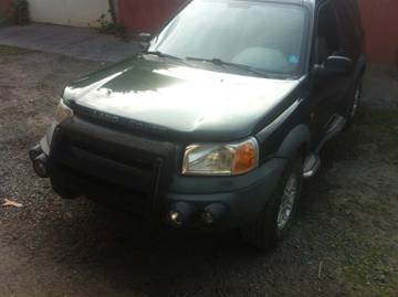

и так итоги поездки в солнечную Грузию на выходных..
вот все что привез для восстановления.. к сожалению телевизора не оказалось.. был только от 2.5.. но если ставить его то радиаторы не встанут и пришлось бы радиаторы тоже от 2.5 брать.. а это другой двигатель и я не знал можно ли так.. короче морока.. вот щяс думаю искать телевизор или восстанавливать свой(((
кстати.. весь этот комплект запчастей вышел мне в 480 лар, примерно 10 т.р.

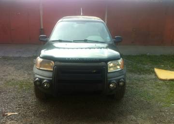

ЗУБЕРХА написал(а):
Резиновый кенгурятник почем брал? на рейсталинг такой подходит?
Freelander 2004 г. 1,8 л., МКПП
Неа, у рестайла свой!  :dontknow:
нене.. кенгур для наших рейстайлов не подходит.. да и не к месту он там будет думаю.. вот думал про Макса.. он мне как раз подарить его хотел)) :blush:

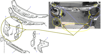

а вот и нет последний, третий, стоит на фриле 2.0TD c2004-2006
возможно.. сужу по нижней планке.. на всех картинках она какая та широкая.. у моего идет обычная балка с приваренными креплениями радиаторов
вот
до 2000
http://sb.uploads.ru/t/L8IRO.png
2004
http://sa.uploads.ru/t/bd9Iu.png
Отредактировано jt (2014-04-13 11:50:55)
мне нужна деталь номер 5 и деталь номер 2.. все остальное поправимо

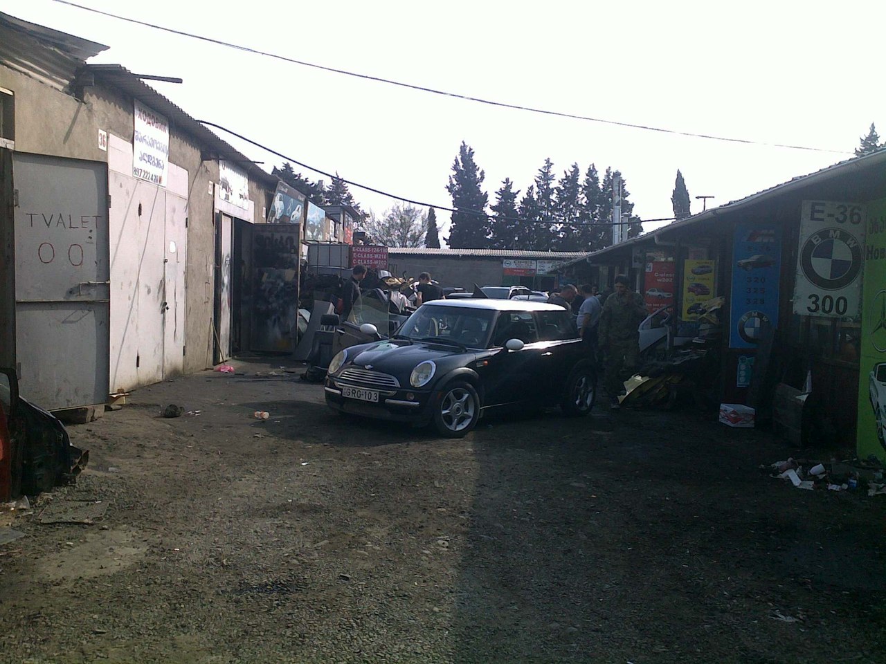

Добрый день! Данная разборка находится на улице Пеикреби (судя по фото) Лучше них пока не нашёл в Тбилиси (Есть ещё одна в районе Исани, но там только один гараж разбирает фрилы и цены либо такие же либо выше, а выбора почти нет). Новые детали есть на Кутаисской улице, но не всё дёшево и не всё качественно. Катушки хотел в магазе взять, но потом заказал из Англии.
Простите за оффтоп!
ну да.. там самый большой выбор)) в Исани лучше колеса покупать)))

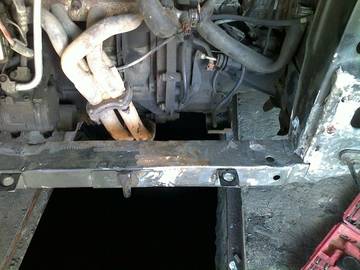

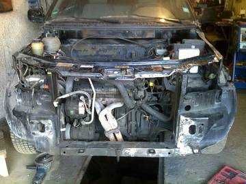

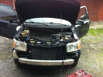

итоги работы с телевизором.. припер я телек от донора 2.5.. к сожалению 1.8 не было хоть лопни.. посмотрел мой жестяньщик померил и говорит НЕ ПОДОЙДЕТ.. пришлось восстанавливать старый.. вот что получилось..
http://sa.uploads.ru/t/n1NZR.jpg
http://sa.uploads.ru/t/g9p3b.jpg
http://sb.uploads.ru/t/YQS1t.jpg

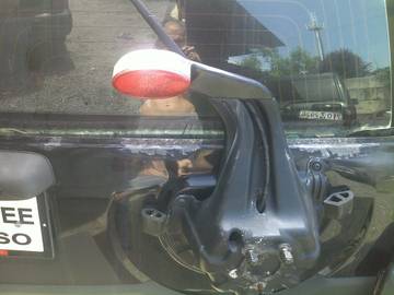

зачистили заднюю дверь..
http://s1.uploads.ru/t/NsTCp.jpg

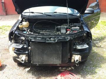

по немногу начинает обростать новыми запчастюлями) покрасил фартук.. надо еще лаком вскрыть.. все места сварки 3! раза покрыл  мовилью.. разогрел на костре, пока она не стала жидкой и кисточкой промазал все места.. друг пошутил что вся машина сгниет к чертям а это место останется))) к сожалению при демонтаже пополам развалилась нижняя трубка кондиционера.. аргонщик запросил 1000 рублей за ремонт.. гад.. думаю пока обойтись без оной)
http://sd.uploads.ru/t/khb8S.jpg

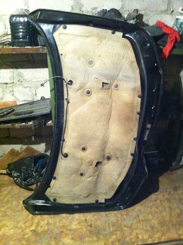

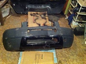

остались старые запчасти! бампер, капот.. может нужны кому? выкидывать жалко.. бампер можно выпрямить.. а с капотом ниче не сделаешь, но можно снять утепление, писалки, буквы..
http://sd.uploads.ru/t/oSlzc.jpg
http://se.uploads.ru/t/4WNOA.jpg
http://sd.uploads.ru/t/jGLQm.jpg
Привет Вадик!Мне утеплитель нужен.Блин его получится почтой?Или ТК только?Сколько хочешь за него.Деньги на телефон пришли СПАСИБО!Жду теперь посылочку,она уже Ростов прошла.
да я за него ниче не хочу)) все что тут есть, отдаю безвоздмездно)))) надо подумать как отправить))

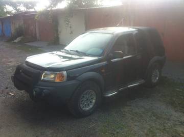

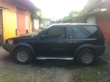

итак.. три месяца неспешных поделок в гараже, несколько  ошибок и пару потраченных впустую тыш рублей и авто готово.. остались всякие мелочи типо хорошей чистки и будет совсем шоколад))) но это как говорит отец "На ходовую не влияет!" пока фото в гаражных условиях)) скоро поеду на природу, обещаю сдалать с пейзажами)))
http://sf.uploads.ru/t/0ZqAs.jpg
http://sf.uploads.ru/t/Vh0lx.jpg
http://se.uploads.ru/t/fOyMb.jpg
http://se.uploads.ru/t/hQIiW.jpg
Отредактировано Вадик (2014-07-04 23:59:06)
Отредактировано Вадик (Сегодня 02:59:06)
Привет!
итого почем обошелся ремонт? :question:
ЗУБЕРХА написал(а):
Привет!
так.. щяс посчитаем))
запчасти 15 (с ненужным телевизором)
жестянщик 8
колеса 10 (но это уже не в счет ремонта)
в принципе 23 думаю нормально.. но это если все (кроме жестянки) делать самому..
жестянщик 8
Покраска?  :question:
я думал больше уйдет :writing:
