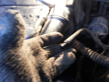

сейчас смотрел фото http://radikal.ru/F/s61.radikal.ru/i174 … 368a4f.jpg там действительно трубка около дросельной заслонки видна, но у меня ее почему то не, точнее ее сломало видимо, отверстие там есть, буду думать, а патрубок должен цеплятся на топливную трубу на лонжероне а потом уже в корпус впускного коллектора (если я правильно понимаю) это трубки вентиляции топливные, вот трубочки от дроссельной заслонки которая в свою очередь цепляется на топливную магистраль на лонжероне у меня и нет((((((

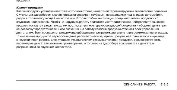

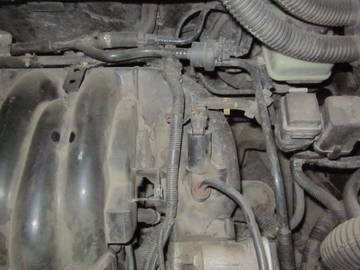

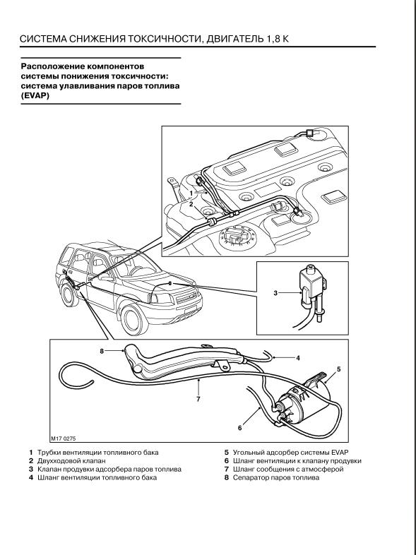

Параллельно с топливной магистралью проходит магистраль вентиляции паров топлива.. приходит на клапан продувки.. от клапана продувки идет трубка на впускной коллектор.. у меня эта трубка отключена, отвестие в коллекторе заглушено, сделано это давным-давно.. так, что можешь не думать в ту сторону..

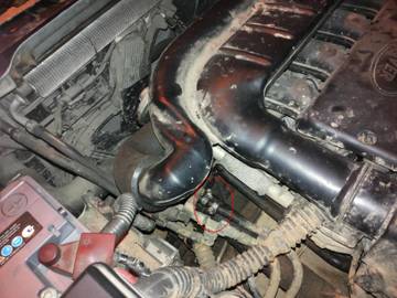

что за трубка с солярой?
http://sa.uploads.ru/t/IRzc1.jpg
хомуты - это уже я сам. в феврале прошлого года ее сорвало и я посадил на хомуты. теперь, как похолодало, там начало сопливить. боюсь, что ноги из далека растут...
так понимаю на обратке вот такая пластмассовая трубка:
http://sa.uploads.ru/t/AXNh3.jpg
это клапан или обычная трубка? хочу поменять на металлическую трубку, это никак не повлияет на работу двигателя?
