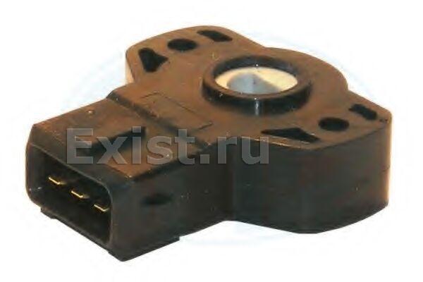

Есть такое, вот код 550205, 2500 где то так.
Похож очень
http://s1.uploads.ru/i/OETWo.jpg
http://s1.uploads.ru/i/fg8HD.png
По этому коду выдает кросс на Лэнд Ровер фрил 0904006

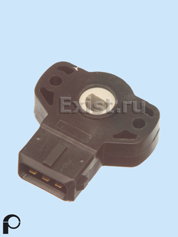

клемма такая же, разница в самом датчикеhttp://s5.uploads.ru/t/Qp3i7.jpg

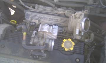

, хочу вживить дроссель большего диаметра. Только хх 5000 об :( Датчик расположен также, только не через вал соединяется, а через лапку (вторая пружина с обратной стороны стоит). Просто не знаю, жив ли датчик родной в большой заслонке, но обороты прыгнули.
Отредактировано greg0175 (2013-06-30 20:57:39)

Я не понял , что ты меняешь , датчик или дроссель :writing:
Из за самого дросселя не будут такие обороты , если он конечно не клинит ( заслонка ).
Если ты хочешь поставить сам дроссель на пластиковый коллектор , то будут не большие проблемы в трогании авто , тут есть свои ньансы . я на себе это испробовал .
Во первых на Роверах стоят другие форсы , с большим КПД чем на ЛР , и сам рессивер больше , и заслонка тоже , вот и думай :flag:
