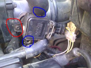

фото выкладываю  :flag:
http://img32.imageshack.us/img32/87/pic076c.jpg
http://img193.imageshack.us/img193/440/pic080.jpg
http://img341.imageshack.us/img341/8172/pic081.jpg

А крепление которое обведено красным сам делал? Там вроде на на родном ГАЗовском датчике только 2 крепления обведенных синим?

T141EP rus52 написал(а):
А клепление которое обведено красным сам делал? Там вроде на на родном ГАЗовском датчике только 2 крепления обведенных синим?
сначала ездил с месяц где то без всякого крепежа. датчик хорошо распирается резиновой трубкой обхода дросселя. для этого и обломана верхняя лапка датчика. впринципе такого крепления достаточно.
сейчас уже изготовил переходную пластинку из жестяночки 0,3-0,5мм. одной стороной приклеил к датчику и завернул винт с гаечкой на его лапку а другой стороной на штатное место.  только обрати внимание что ГАЗ овский немного повернут по часовой стрелке (до упора)
