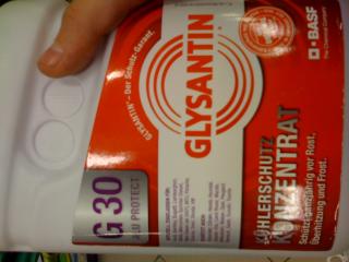

В Карусели обнаружил концентрат фирмы BASF Glysatin G30. На этикетке написано подходит для Land Rover. Есть у меня подозрение, что это тоже самое, что и Castrol SF, так как, насколько мне известно, у Castrol нет заводов по производству антифриза и он его закупает. А ближе всего немцам из кастрола закупать концентрат у немцев же из химического гиганта basf. 300 р. за 1,5 л. концентрата против 300 р. за литр готового SF.
Фото
кароче склифасовские...
