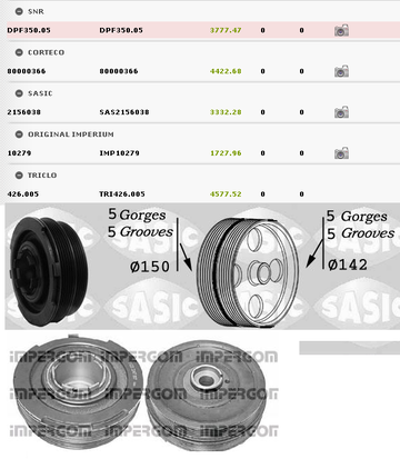

Вот а взял он Impergom    10269 , там те же модели БМВ упомянуты, что и Impergom    10279 , но нет упоминания о ЛР. Ну он решил, что без разницы, но дешевле....купил  и ошибся.
Вот номер  Malo 658025-цена 2837р. для БМВ, а вот для нас Malo 658067-цена 4539р.

А вот они родные и как я понимаю разница в выступах на корпусе.

вот еще
http://sd.uploads.ru/t/pksLv.png
