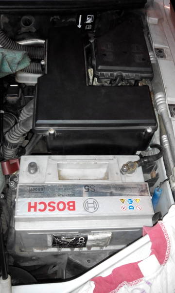

1 снять аккумулятор
http://sa.uploads.ru/t/HVv1p.jpg

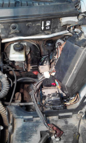

3 отсоединить все провода от блока управления и вынуть все из кожуха
http://sa.uploads.ru/t/j6cd8.jpg
http://sa.uploads.ru/t/GyPUQ.jpg

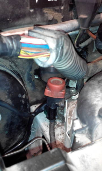

5 открутить красную кнопку 1 болт М6 (головка на10)
http://sa.uploads.ru/t/7anPG.jpg
