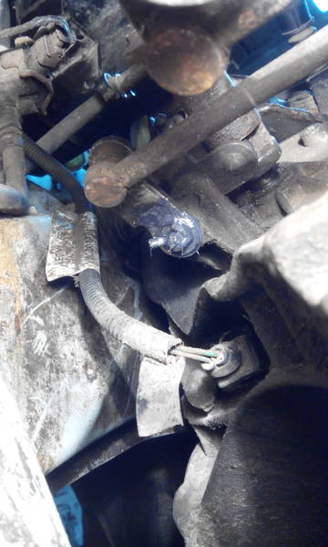

2 отсоединить клеммы спереди и сзади коробки
http://se.uploads.ru/t/6IhRm.jpg
3 передний разъем
http://se.uploads.ru/t/07m5Y.jpg

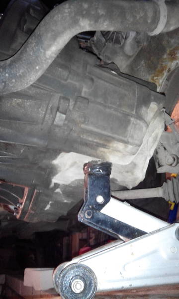

4 домкрат под коробку и под картер двигателя
http://se.uploads.ru/t/yiKc3.jpg

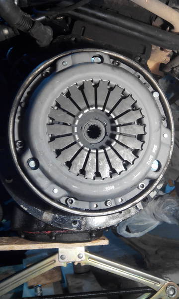

11 с помощью водопроводной трубы центрируем и устанавливаем новое сцепление
http://se.uploads.ru/t/FbMN7.jpg

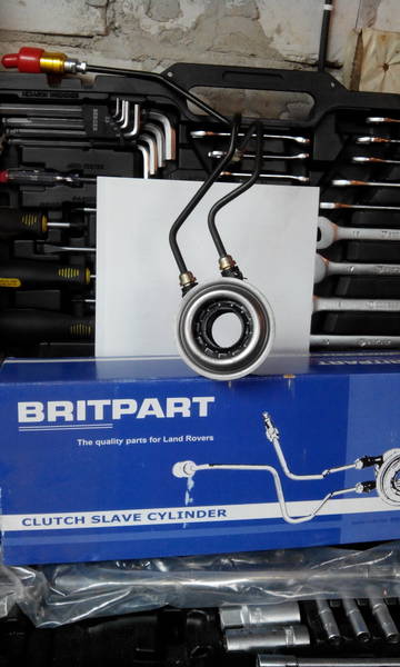

13 заранее покупаем новый рабочий цилиндр сцепления UUB000070
http://se.uploads.ru/t/0MtGv.jpg

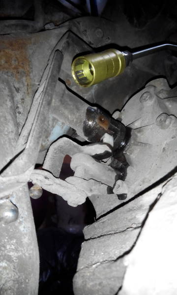

15 снимаем старый рабочий цилиндр сцепления
http://se.uploads.ru/t/JzGek.jpg
