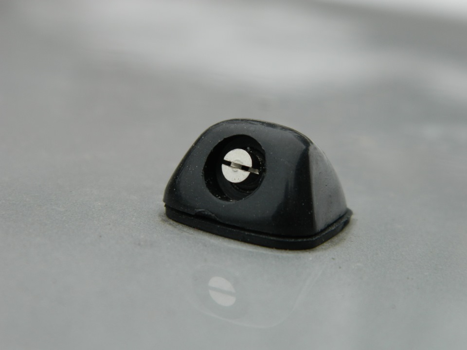

Поштудировав интернет, начитался и пришел к выводу, что самые хорошие веерные форсунки от KIA Sorento они веерные, 2х рядные + обратный клапан встроен. Но стоят они 500р+ штучка :)
https://c-a.d-cd.net/6ff17e8s-960.jpg
Фото позаимствовал у пользователя AlefGK на drive2
Отредактировано Peace.Duke (2015-02-26 06:16:57)

Физические размеры посадочного места форсунок сможешь сказать?
этих форсунок у меня на руках нет... но читал, что нарезают на них резьбу М8
я себе пока оставил Логановские... одна из них распыляет факел 15-20мм, а вторая "полноценно" на пол стекла=)
Отредактировано Peace.Duke (2015-02-26 19:04:09)

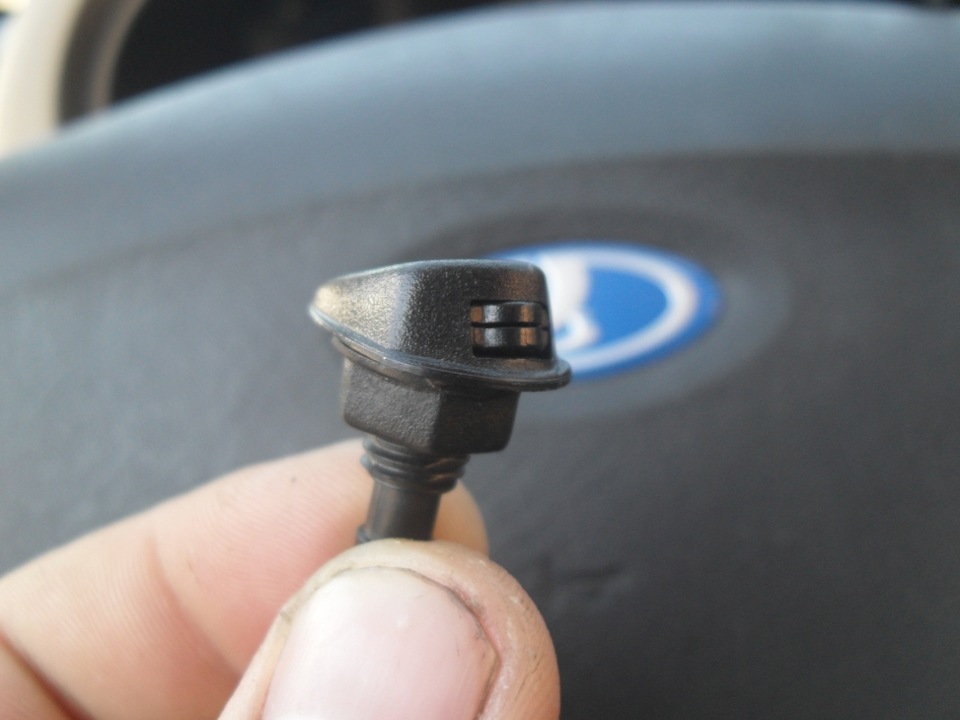

Еще пару дней катался вот с такими форсунками, купил их в вазовском отделе:
https://d-a.d-cd.net/1355b68s-960.jpg
они не то чтоб веерные, они орошают стекло... как "бутылек" для цветов, которым опрыскивают...=) но так же одна орошала хорошо, другая х.з. куда...
сегодня купил на пробу, вот такие же...
https://g-a.d-cd.net/af9a2du-960.jpg
https://f-a.d-cd.net/6f9a2du-960.jpg
они веерные... но веерят, не только на стекло но и на крышу... снял, вернул логановские
Отредактировано Peace.Duke (2015-02-26 19:13:26)
А они от кого авто . тоже вазовские.
из крайнего моего сообщения, универсальные, покупались в отделе ваз. цена по 30р штука)))
Отредактировано Peace.Duke (Вчера 22:13:26)
Зря снял. Крышу тоже нужно мыть! )))
Формы от Логана бьются и как веерные и как трехструйные... Что придёт - не понятно (((
