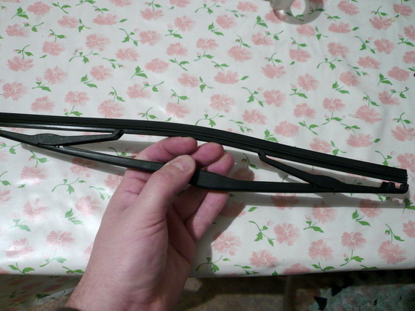

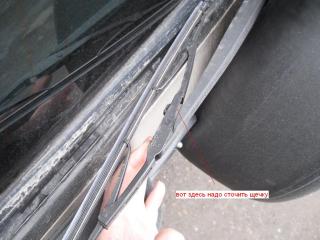

1. Опускаем заднее стекло и аккуратно, без фанатизма, снимаем задний дворник. :)
2. Взяв дворник в левую руку, примерно по середине, резинкой от себя, отжимаем его пальцами, а правой рукой аккуратно чтобы ничего не поламать, но довольно сильно смещаем резинку к центру.
http://content.foto.mail.ru/mail/nedava/30/i-31.jpg
3. Не знаю, машину брал с рук, возможно дворники уже менялись. У меня резинка дворника вставлена в пластиковую направляющую. Толщина направляющей примерно 9 мм.
http://content.foto.mail.ru/mail/nedava/30/i-32.jpg
4. Для замены я брал резинки фирмы MIT. 71 рубль за 2 штуки. :)
http://content.foto.mail.ru/mail/nedava/30/i-35.jpg

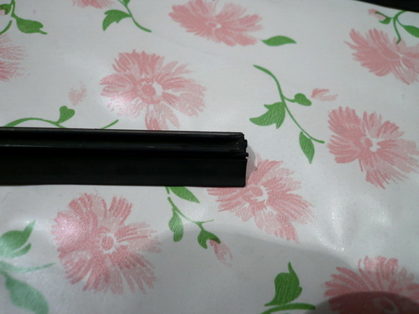

5. Суть в том, что пластиковые направляющие на новых резинках и старых разные. На фриловских, как уже писал - 9 мм, на новых примерно 5 мм. Значит их нужно поменять. Паз одинаковый. По длине направляющей отрезать кусок резинки.
http://content.foto.mail.ru/mail/nedava/30/i-33.jpg
6. Собираем всё в обратной последовательности, ставим на машину и пользуем. :)
P.S. Сечение резинок немного разное, но это не критично.
http://content.foto.mail.ru/mail/nedava/30/i-34.jpg
К сожалению, не знаю видны ли фотки. Просто так не прикреплялись, пришлось извращаться. Дал прямые на мой альбом на мыле, дак что жмите на ссылки, если что. :)
Если не откроются, будем думать. :)

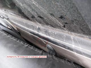

Тут в какой то теме недавно кто то писал  и выкладывал фотки о том, что кормовой дворник при работе шоркает по "шубе" задней двери. Не стал искать где это, т.к. есть такая тема - "задний дворник".  Посмотрел на я те фотки и решил глянуть, что там у меня, шоркает или нет.. помню, шо вроде не шоркал и с неприятным удивлением обнаружил, что начал шоркать зараза!  :angry:
Лечение проблемы обошлось в 120 рублей всего  :jumping:   Купил задний дворник от ВАЗ-08/09 фирмы "Alco", длинна 35см и с небольшой доработкой установил его.
Доработка заключалась в подрезке щечек с одной стороны от оси по форме близкой к родному дворнику для того чтобы ось вошла в защелку и.. самое главное: подогнул само основное коромысло дворника и лапки держащие резинку так, чтобы они отвели сам щетководитель oт "шубы" двери на расстояние большее чем с родной щеткой. Все, проблема ушла!

to KVK: я щетку менял только из соображений устранения шорканья поводка по двери, оригинал то из хитрой пластмассы PBT GF30, не гнется она даже при нагревании, а новая металлическая, подгибай как хочешь..  8-)

С поводком навряд ли что сделаешь, я пробовал что нибудь с ним сделать, даже хотел подогреть термофеном и подогнуть немного.. фик то там, пластик только пузырится, но не гнется.
