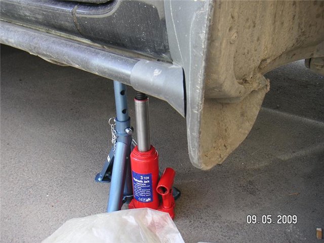

Домкратим правую сторону машинки, ставим подставку, снимаем правое колесо.
http://s61.radikal.ru/i173/0905/a5/f8b5b1b8d046.jpg
http://i016.radikal.ru/0905/97/1ebe140f2538.jpg
