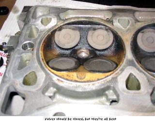

А вот так бывает при встрече клапанов с поршнями. Двигатель 1.8

Это ты, дружище, без привычки. Повозиться несомненно приходится, но ничего ужасного нет. Пожалуй, кроме располовинивания опоры подушки двигателя. Знаю, что в рекомендациях указывают на снятие опоры с подушки, но мне показалось это более длительным. Вообщем, было бы желание и руки. Верно писали в соседней ветке, что нет в англичанине ничего страшного. Я недавно вынужден был снимать коробку, раздатку ( со всеми вытекающими ), нижний полублок и все, что на нем навешено. Не встретил жутких трудностей, бывают автомобильчики и погеморройнее. А машина как у тебя - Фрил 1.8 99г.

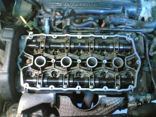

На днях разбирал пол движка :ремень грм снимал и шкивы , вынимал распредвалы ! А для чего ето делал , сопливилась прокладка(я так думал , а оказался герметик на наших машинках в том месте используеться,вместо прокладки ) ! значит клапанная крышка и потом идет проставка которая держит распредвалы и вот под ней должен быть прокладка - герметик , но он был слишком тонкий слой чтоли , и масло попадало на ремень грм и др ремни, а ето не очень хорошо ! я очистил ,намазал герметиком , но нада аккуратно , потому что там идут маслянные каналы и все собрал обратно ! Теперь вроде все отлично ! (на фото видно только ету крышку котор держет распредвалы и вот как раз под ней сопливилось масло =)) вот как делал не смог сфотаграфировать, сел телефон ,жалко очень ....=((( но так красиво нанес герметик (сделал прокладку так называемую) =)) хе
Не у кого не было такой проблемы !? если конечно кто понял что я тут попытался объяснить =)))
