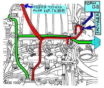

Нет подогрева дроссельной заслонки, в результате чего в минусовую температуру она косячит и высвечивается лампочка. Дело в том что теплые картерные газы попадая в холодную дроссельную заслонку конденсируются в лед( следствие- повышение оборотов, лампочка спуска с горы, повышение давления в картере и выплевывает масленый щуп) я эту проблему решил просто- убрал все трубки картеных газов от дроссельной заслонки и переместил их ( тонкие трубки) непосредственно на впускной коллектор. И установил дополнительный [b]ФИЛЬТР картеных [/b]газов, что позволяет сбрасывать лишнее давление с картера. Красными стрелками я указал места, с которых я убрал подачу картерных газов в ДРОСЕЛЬ.http://s2.uploads.ru/t/CS2Dq.jpg
А это схема которая сейчас стоит и действует у меня. Трубку вакуумного усилителя пришлось перенести. Т.Е. ПОМЕНЯЛ ДВЕ ТОЧКИ МЕСТАМИ ( ВАКУМНЫЙ УСИЛИТЕЛЬ И ВПУСК Картерных газов В ВПУСКНОЙ КОЛЕКТОР.ТАКЖЕ РЕКОМЕНДУЮ установить так называемую «ПОМОЙКУ» самодельную или же купите в тюнинг-ателье.http://s2.uploads.ru/t/3N5Ca.jpg

на улице -20. у схемы остался "-" лампа загорается при начале движения на холодном двигателе.А когда машина прогреется весь день без косяков. Думаю в датчике "хх"осталось масло и кокс который подмерзает. короче след мои действия психану и намотаю вокруг "хх"медную трубку и подсоеденю к антифризу. а может еще параллельно датчик "хх"поменяю.

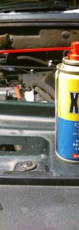

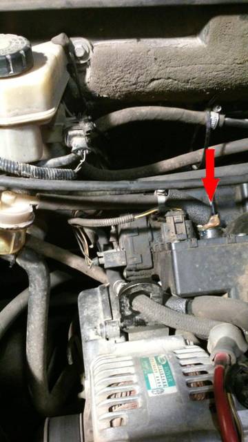

сегодня наступила весна. и я решил отписаться о проделанной работе в январе.( не хотел я раньше времени говорить "гоп") Прорезь тяги( поворотного сектора) дроссельной заслонки действительно сделана плотно и глубоко по отношению к тросику и действительно могла повлиять на положение дросселя.- мое действие- я чистанул паз надфилем и капнул масельца на паз. а все подвижные части сбрызнул универсальной смазкой.http://s2.uploads.ru/t/w3zBV.jpg
