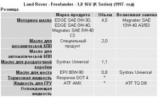

Заглянул на сайт Кастрола. Что пишут:
"В гарантийный период автомобиля руководствуйтесь рекомендациями дилерских станций и сервисной книгой автомобиля. Настоящие рекомендации составлены на основании собственных исследований компании и не являются официальными предписаниями завода-изготовителя автомобиля. Вследствие непрерывных научных исследований и изменений в поставляемом ассортименте продукции информация может быть изменена без предварительного уведомления."
И, как вижу из их рекомендаций - в графе "Масло для механической КПП" написано - "Специальный продукт" - т.е. Кастрол такого не делает :(

"Масло для механической КПП" написано - "Специальный продукт" - т.е.Кастрол такого не делает
По каталогам Кастрола для сервисных станций в конце книги есть перечень спецпродукции
Для Freelander 1.8i, TD4 и Honda с коробкой PG1 указано Castrol SMX-S 75W85 API GL4
Смотрел сам.
Еще есть у Vavoline что-то похожее.
Я залил Castrol SMX-S. Только с литражом непонятки.
Померил уровень старого - на палец ниже.
Слил - оказалось около 1.6л.
Залил - до уровня заливного отверстия ушло 1.9л.
В документации написано 1.6л. Где истина?
На вскидку пошарился по инету - где написано 2 литра, а где - 2.2 л., а в сухую новую - 2,4 литра.

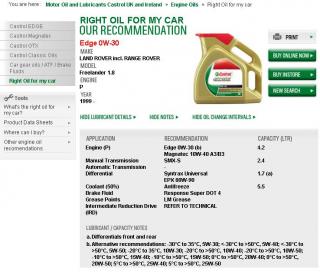

таблица CASTROL
А ссылочку на страницу кастрола, откуда таблица, можно?
Сам нашел: замена MTF94 (надо вбить в нижнем окне модель авто)
